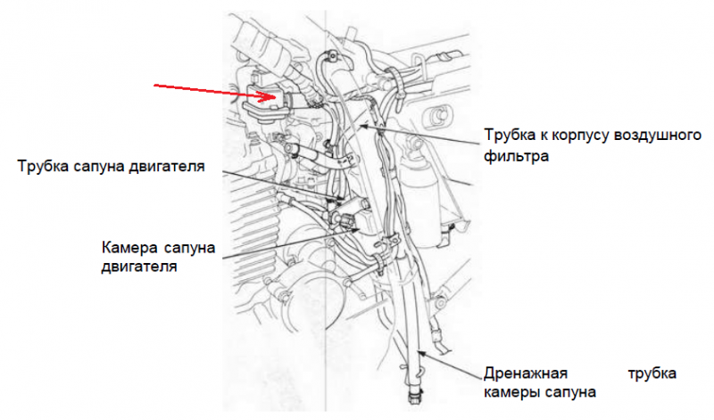

- - Maksss   i-denis. Я нашел эту пластиковую трубку на карбе. ...   2.5.2014, 20:19
- - i-denis   На картинке топливный фильтр. А нужен воздушный. Ч...   2.5.2014, 22:41
|- - Maksss   Цитата(i-denis @ 2.5.2014, 22:41) На...   2.5.2014, 23:59
- - Maksss   Денис. Спасибо большое. Завел сегодня, погонял. Сл...   3.5.2014, 19:33
