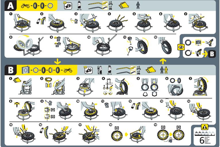

Помимо где то тут на форуме упомянутых Tire Balls - накопал вот такую штуку. В последнем мото писали что на такой дакаровцы ездят.
В двух словах - вставляется этот шланг вместо камеры накачки ессо не надо, давление эквивалентное 0,9 кг камеры т.е. для оффроуда самое то. кроме ограничения скорости в 135 кмч никаких больше оганичений не упоминается. Думал заказать но меня терзают смутные сомнения по поводу ресурса это штуки - сказано заменить когда давление в колесе будет неприемлемым для езды.... Вопрос ко всем - кто ставил, ездил слышал?
