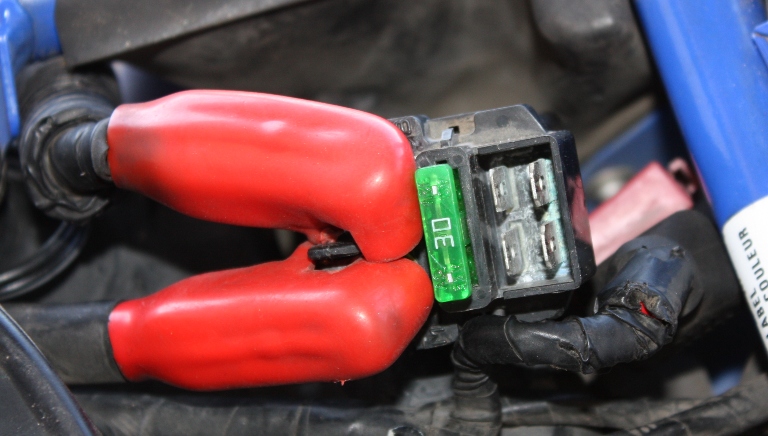

Здравствуйте форумчане.У товарища на хонда АХ-1 отказал стартер. Перемкнули реле стартера, стартер крутится, а искры нет мото не заводится. С электрикой оба не сильно дружим. Решили менять электро детали с моего хонда NX-650.С начала перекинули комутатор, без изменений. Затем реле стартера. Это привело к тому, что сгорел предохранитель на релешке. Решили больше не эксперементировать, заменили предохранитель на реле, но когда реле поставили на место на NX650 при включении зажигания в панели предохранителей разорвало диод. Сняли реле стартера на вход подали 12 вольт, реле четко срабатывает. Перемкнули силовые провода аккумулятор стартер, мото не устойчиво пытается работать но трешит реле регулятор. Сейчас при нажатие на кнопку стартера загорается лампочка нейтрали, хоть вклучен замок хоть выключен. На диоде который стоял в панели предонранителей написано RM4. Впаяли туда другой похожий, при установки предохнанительного блока диод так же разорвало. Подскажите, что горе мастера сожгли у Доминатора.

фото реле. с верху клейма к аккумулятору снизу на стартер. видны обозначения МиВ
дома штуки три были какие то FR20 крупно написано в низу мелким М1С

- - bogevik   фото реле. с верху клейма к аккумулятору снизу на ...   8.5.2014, 11:32

- - bogevik   колодочка накрывает предохранитель и четыре контак...   8.5.2014, 11:39
|- - dimag   Цитата(bogevik @ 8.5.2014, 14:39) колодоч...   8.5.2014, 11:44

- - kserv   В мануале есть следующее раздел NX650 R Section 1...   8.5.2014, 20:18
- - bogevik   а на зеленом и желтом у реле стартера всегда 12 во...   8.5.2014, 20:23
- - kserv   Попутно распишу для чего нужен диод, допустим у ва...   8.5.2014, 20:39
- - bogevik   в мануале написано + батареи на желто красный, мин...   8.5.2014, 20:46
- - kserv   Так вот сними катушку на.... с мотоцикла подпиши...   8.5.2014, 20:48
- - bogevik   предохранитель вынул на одной стороне есть 12 на д...   8.5.2014, 20:57
- - kserv   Вооооот. я скинул фото там подписаны контакты с но...   8.5.2014, 21:01
- - bogevik   за замок тоже отключен не найду фото, куда бросал...   8.5.2014, 21:27
- - kserv   Сними изоляцию с разъема реле стартера, вставь его...   9.5.2014, 5:56
- - bogevik   вот колодка, по другому не поставишь.наверное в р...   9.5.2014, 8:25
- - kserv   значит давай вспоминать если на контакты 1 и 3 (он...   9.5.2014, 8:42
- - bogevik   на схеме видно когда знаешь куда смотреть, у меня ...   9.5.2014, 8:51
- - kserv   Ну вуаля, пробуй собирай, замок жажигания на место...   9.5.2014, 8:52
- - bogevik   можно, немного не плотно сядет на контакты, защелк...   9.5.2014, 8:54
- - kserv   забей на реле пока оно не родное Меняй провода в к...   9.5.2014, 8:56
- - bogevik   слава тебе господи и гасподин kserv!!...   9.5.2014, 9:01
- - kserv   Подключи реле зарядки и проверь теперь зарядку, на...   9.5.2014, 9:03
- - bogevik   14.35 вольта. спасибо большое за помощь, очень вс...   9.5.2014, 9:09
