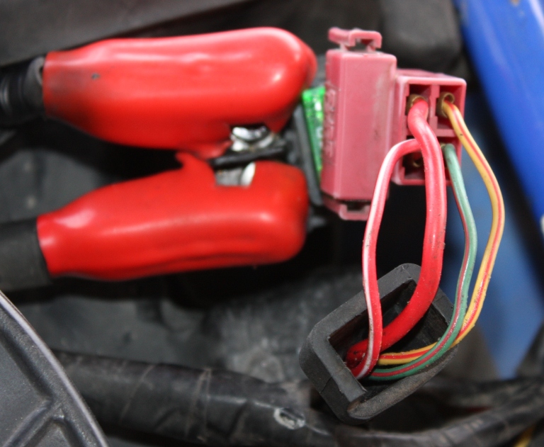

вот колодка, по другому не поставишь.наверное
в реле с клеймы М ни чего не звонится. С клеймы В звонится вывод 2 и 4. Без предохранителя ни чего не звонится, только клейма В и ближняя ножка предохранителя.
когда разбирал не обратил внимание как стояло, там же отлив под предохранитель. до половины контактов разьем всунуть можно, дальше не поезит, да и не правильно конструктивно явно видно.
по схеме явно видно что у меня не так все стоит. а чего делать? пробывать перевернуть колодку?

- - kserv   Сними изоляцию с разъема реле стартера, вставь его...   9.5.2014, 5:56
- - bogevik   вот колодка, по другому не поставишь.наверное в р...   9.5.2014, 8:25
- - kserv   значит давай вспоминать если на контакты 1 и 3 (он...   9.5.2014, 8:42
- - bogevik   на схеме видно когда знаешь куда смотреть, у меня ...   9.5.2014, 8:51
- - kserv   Ну вуаля, пробуй собирай, замок жажигания на место...   9.5.2014, 8:52
- - bogevik   можно, немного не плотно сядет на контакты, защелк...   9.5.2014, 8:54
- - kserv   забей на реле пока оно не родное Меняй провода в к...   9.5.2014, 8:56
- - bogevik   слава тебе господи и гасподин kserv!!...   9.5.2014, 9:01
- - kserv   Подключи реле зарядки и проверь теперь зарядку, на...   9.5.2014, 9:03
- - bogevik   14.35 вольта. спасибо большое за помощь, очень вс...   9.5.2014, 9:09
