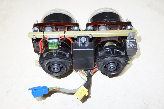

Штатную морду снял и положил на полку. Заново сделаны щёчки (нержавейка 2.5мм) - вырезаны на лазере, рамка для модулей выполнена из дюралевого уголка 20х40мм.
Также сделал место под навигатор и приборку из дюралевой трубы диаметром 22мм. На руле места совсем нет. Теперь всё хорошо читается даже когда прямо смотришь. Ветровик крепится на эту же трубу.
Модули Hella FFDE90 Premium BiXenon. Светят вообще бомба! Когда дальним моргаешь - даже камазы раздвигаются smile.gif
Днём работают ходовые огни - они посажены высоко и хорошо видны в зеркала легковушек, когда едешь по междурядью.

Цитата(maz616 @ 10.5.2014, 19:26) *
Надо детальные фотки
Вот это первый вариант:
Блоки розжига снизу. Посередине - реле поворотов на Ардуино. На нём реализована аварийка и лентяйка. Короткое нажатие кулисы в сторону включает поворотник на 4 моргания (перестроение в потоке). Длинное нажатие (больше полсекунды) включает поворот на 15 морганий (настраивается). Также на реле заведена лампа нейтрали. Если включена нейтраль (стоим на повороте) - поворотник моргает постоянно до включения передачи (начало движения). Потом также моргает 15 раз и сам выключается. Короткое нажатие кулисы в центр выключает все режимы, длинное нажатие включает аварийку. Сама кулиса тоже переделана на 3 контакта (добавил средний контакт и совсем убрал залипание).
На этой конструкции ещё 2 силовых реле - на ближний свет (на левой переключалке установлена клавиша) и реле сигналов. Сигналы от ГАЗ 31029, всего 2 шт - на низкий и высокий тон.
