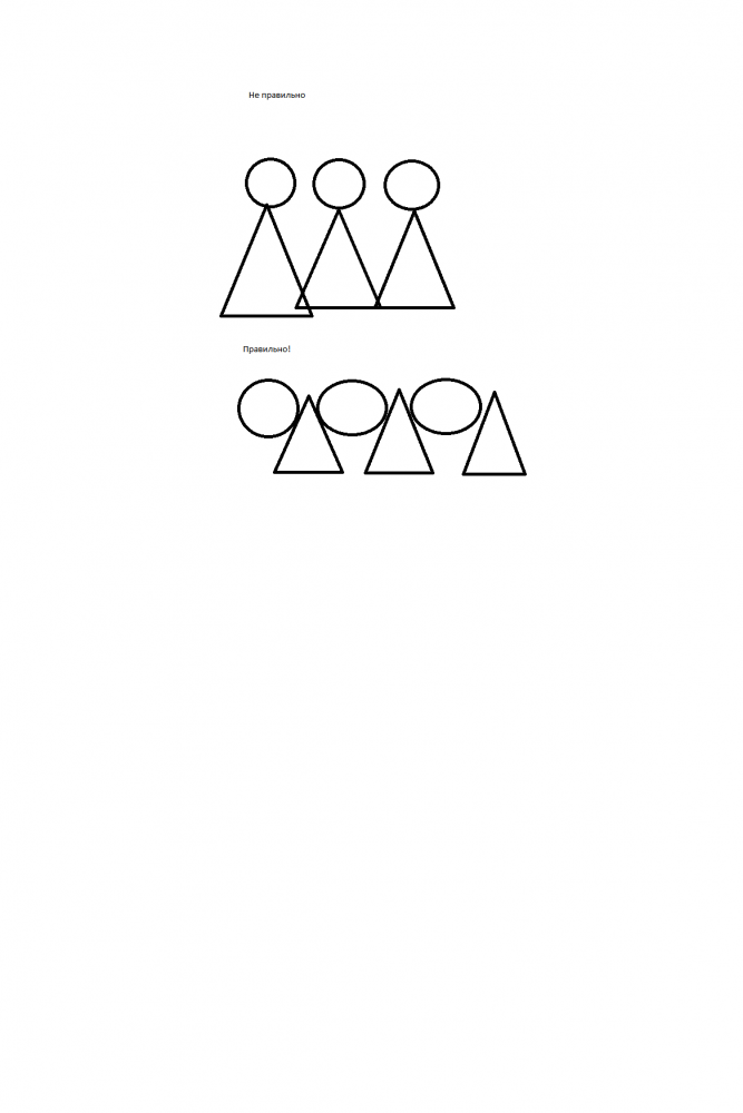

Да это только в грязи происходит.smile.gif Извини, не могу резко сорваться, метнуться в говны и зафотать. Попробую прибегнуть к великому и могучему. Пины (у мотоциклетных цепей втулки которые соединяют звенья тоже ведь называются пины?) под нагрузкой попадают на вершины зубцов. А должны ложиться в углубления между зубцами. Постарался изобразить схематично.
