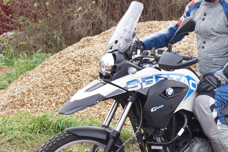

Штатную морду снял и положил на полку. Заново сделаны щёчки (нержавейка 2.5мм) - вырезаны на лазере, рамка для модулей выполнена из дюралевого уголка 20х40мм.
![]() Также сделал место под навигатор и приборку из дюралевой трубы диаметром 22мм. На руле места совсем нет. Теперь всё хорошо читается даже когда прямо смотришь. Ветровик крепится на эту же трубу. ![]() Модули Hella FFDE90 Premium BiXenon. Светят вообще бомба! Когда дальним моргаешь - даже камазы раздвигаются Днём работают ходовые огни - они посажены высоко и хорошо видны в зеркала легковушек, когда едешь по междурядью. ![]() ![]() Видос ночью. За мной ехал приятель с габаритами и камерой в салоне. Разворачивайте на весь экран. Полезно:

Да, там сама фишка, которая одевается на лампу, закрывает заднюю часть. Причём через резиновое колечко. Модуль можно сделать полностью герметичным, закрыв вентиляционный клапан. Тогда с такой фарой можно будет ходить вброд
![]() ![]() Вот такой гибрид Хелловского биксенонового модуля с блендой, изготовленной... из нержавеющей чашки "Экспедиция" Установлен на мотоцикл BMW GS650 Sertao: ![]() Полезно:
