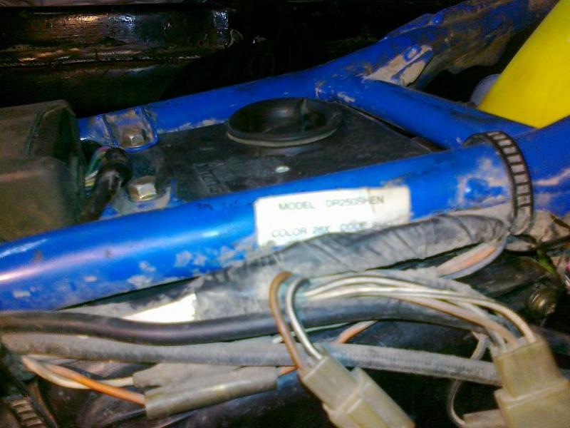

Добрый день!
Не могу определить год выпуска своего мотоцикла, на всех ресурсах, которые мне удалось найти в интернете нет данных по номеру рамы моего мотоцикла. В принципе сам год выпуска мне нужен для того, чтобы я мог заказать на мегазипе запчасти в двигатель.. Необходимо мне заказать цепь ГРМ и кольца на поршень.
На ресурсе Мегазип при выборе модели DR250 выскакивают модели мотоциклов, начиная с 1982 года. Я предполагаю что мой мотоцикл примерно 90-95 года, J44a-105295 рама, J418-5047 двигатель. Вот как мне правильно выбрать себе в этом списке именно мою модель чтобы заказать кольца на поршень и цепь ГРМ? Может быть там нет принципиально разницы в моделях двигателя и можно выбирать любую модель и смело заказывать (например DR250SES(E24) S 1995 года)? Или может быть есть еще какой то ресурс, с которого можно заказать запчасти именно по номеру/модели двигателя?

под седлом не сохранился шильдик с названием модели?

- - Yarik   Можешь брать с любого SJ44/J418 различий нет 90-95...   15.5.2014, 12:57

- - Gregory26rus   Кстати, и у меня рама DR250SHEM, по документам 98й...   11.7.2016, 19:08
