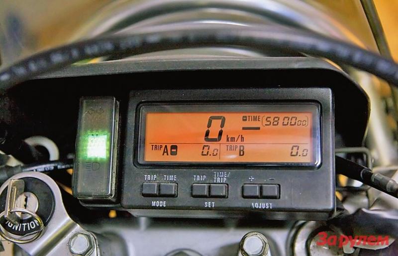

Здравствуйте! Не могу настроить часы! Спидометр цифровой, есть таймер, на нем время можно запускать и остонавливать, а вот часы так и не смог настроить!! Пробовал и долго держать разные кнопки и по две сразу нажимал!!! Не подводится и все тут! Может кто знает секрет по настройке часов?)))

на джебеле так настраивается. жмем долго левую TIME пока на появится полоска под надписью CLOCK отпускаем и жмем долго правую time замигают секунды , выставляем + -, нажимаем снова правую time мигают минуты, выставляем их жмем опять правую time мигают часы , выставляем и жмем левую TIME. все готово
