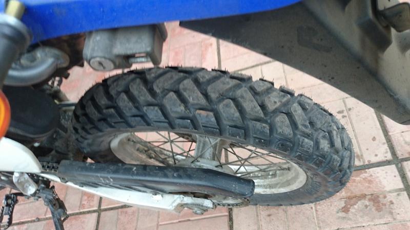

Поставил себе сахару. По асфальту, гравию держак нормальный, в каку еще не лез rolleyes.gif
