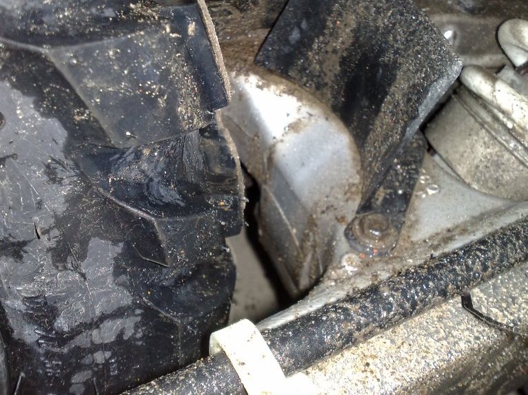

Поскольку по приходу мотоцикла, на его заднем колесе стояла почти стёртая пирелли скорпион, было решено обновить покрышечку....
После прочтения всех рекомендаций... и по личной прихоти, выбрал Metzeler Caroo 3 smile.gif
Картинка понравилась, описание.
Когда приехал и увидел её живьём, испытал лёгкое потрясение, плавно переходящее в воспоминания о тракторе "Беларус".
Реально покрыха выглядит гораздо злее картинки. с претензией на большую греблю в рыхлом грунте biggrin.gif
Теперь придётся лезть в говны....
С уважением,
Дмитрий
rom74
сообщение 3.6.2014, 19:26
Сообщений: 280
Регистрация: 10.1.2012
Вставить ник Цитата Из: Мытищи М.О.
Мотоцикл: XT660Z
какой размерности колесико?
лучшее - враг хорошего ))))
dimag
сообщение 3.6.2014, 20:25
Сообщений: 1716
Регистрация: 28.8.2013
Репутация:   45
130*80
С уважением,
Дмитрий
rom74
сообщение 3.6.2014, 20:53
Сообщений: 280
Мотоцикл: XT660Z
Цитата(dimag @ 3.6.2014, 21:25) *
130*80
а до маятника сколько осталось?
dimag
сообщение 12.6.2014, 11:32
Сообщений: 1716
Репутация:   45
Извиняюсь за молчание - не было возможности до мотоцикла добраться.
Примерно сантиметр от края шашки покрышки до утолщения маятника, справа.
С уважением,
Дмитрий
