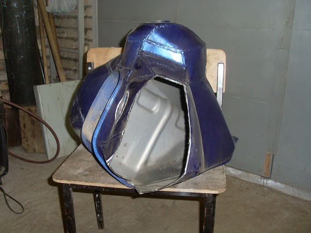

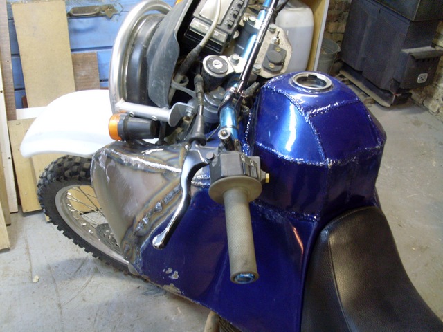

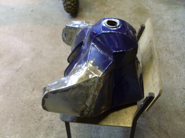

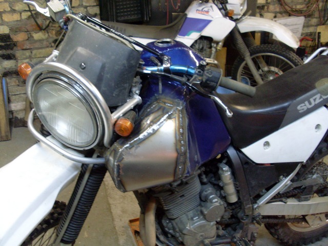

Делюсь собственными соображениями .Довел свой крысиный бак до логического завершения , теперь конструкция видется законченой.Б ак прибавил в обьеме , теперь он почти тридцать.

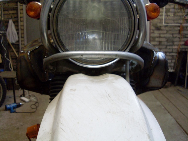

вес 6.5 килограм получился . Родной весит 4 кг примерно. Коленкам не мешает , мне удобно . Осталось покрасить кистью . Для местных покатушек использую стандартный бак , этот только для походов. В передней части приливов думаю установить диодные фонари .

- - VIT   джебл - 30 л = примерно 600-700 км (что за этот пр...   14.1.2013, 22:08
|- - далекоездячий   Цитата(VIT @ 14.1.2013, 23:08) джебл - 3...   14.1.2013, 23:03
|- - Танкист   Цитата(VIT @ 14.1.2013, 19:08) не могу пр...   14.1.2013, 23:05
|- - далекоездячий   Цитата(Танкист @ 15.1.2013, 0:05) далекое...   14.1.2013, 23:18

- - serg   Наружные швы - это для жёсткости. Кстати, действит...   20.6.2014, 11:17

- - bandana   Задумал - сделал. Чем варил?   21.6.2014, 2:47
