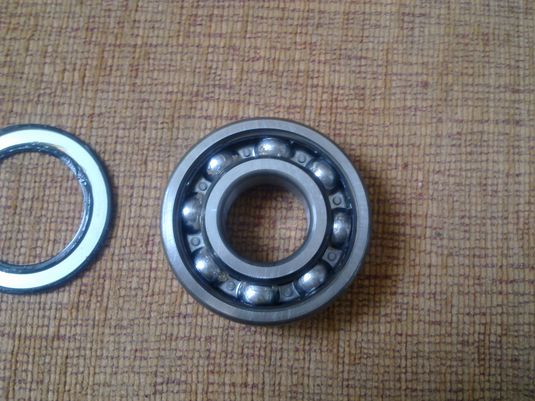

Сегодня прикупил в запас подшипники на к.вал и сальники.
Брал в простом магазе торгующем подшипниками.
Цена за все около штуки, то что подшипники закрытые, лечится маленькой отверткой rolleyes.gif
Сальники оригинал имеют размер 25x37x6 и 38x52x8 , те что купил я высота 7. Думаю не критично.
Так выглядит подшипник без сальника
Поздравляю, ты счастливый владелец подшипника за штуку, который не вернуть, не поставить. На к/вал должен идти подшипник с тепловым зазором, в конце маркировки С4/С5.
