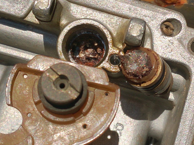

День добрый всем!
Вот такое дело. Ехал с работы на мото флажок краника на резерве пошел на обгон звезде 13-44 скорость 110кмв час. Заканчиваю маневр и тут мот начинает глохнуть не дотянув до азс 1км звоню супруге привози бенз,завожу мот с пол пина ехать не хочет (дело было не в безине).
Такая проблема.Мот заводится отлично,обороты на холостых не плавают все работает ровно.Как только подкидаваешь газку мот глохнеткое. добрался кое как до дома на холостых.Когда даеш газку мот будто под (траивает и грееа)
Подскажите люди добрые что не так.
Заранее всем спасибо !!!

Ну неее, там же не жуки дохлые. Никакой интриги. Купайся, не переживай smile.gif
Но там столько бяки, и всего с одной заправки. Вот то, что коричневое - это нечто твердое. А среди этого коричневого - более светлое - это какая-то липкая тягучая дрянь, консистенции старого резинового клея.
А ведь астрологи уже почти имели шанс.

|- - WalleSDG   Карб промойте, думаю достаточно разобрать поплывко...   22.6.2014, 12:29

- - сибиряк54   что то мне кажется в карб водичка попала с бензом....   27.6.2014, 20:26
- - Leksey   Заходите утром сюда, покажу, чо было в карбе.   27.6.2014, 21:27

- - Leksey   Ну неее, там же не жуки дохлые. Никакой интриги. К...   28.6.2014, 9:48

- - Leksey   Цитата(madmaks @ 28.6.2014, 11:57) на кра...   28.6.2014, 14:05
- - Leksey   Неееее. До меня дошло. Пока в ремонте зимой стоял,...   28.6.2014, 14:44

- - Leksey   От бака до поплавковой камеры две преграды: краник...   25.4.2015, 21:24
- - NeSchumaher   Разобрал свой карб (напомню, глох на 100 км/ч) та ...   30.4.2015, 2:30

- - miken   Может в тему. У меня на днях тоже танцы с бубнами ...   30.4.2015, 9:04
- - BattleBorg   Я тоже на лукойле так попадал 2 раза и 1 раз на тн...   30.4.2015, 9:07
- - stofel   Цитата(NeSchumaher @ 30.4.2015, 8:45) Это...   30.4.2015, 9:24
