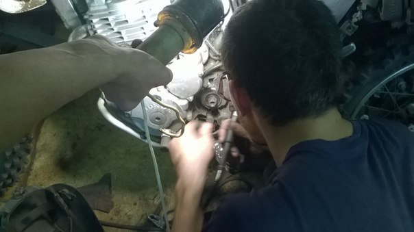

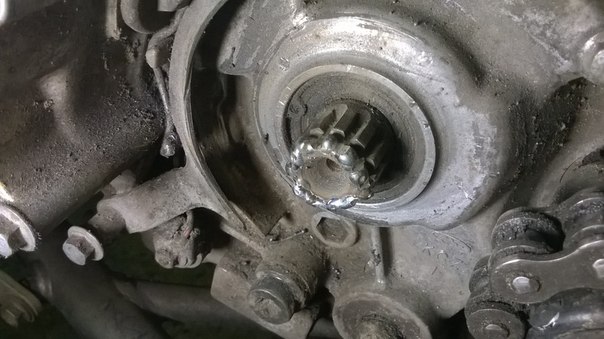

Товарищи мотобратья случилась беда. При очередной покатухе, когда скакали через бревна сорвало слайдер и его затянуло между ведущей звездой и цепью, что привело к выдавливанию ведущей звезды с вала и слизыванию шлицов (фото в приложении). Подлежит ли вал ремонту или только замена на новый? Может есть какие-нибудь варианты установки звезды на старый вал?

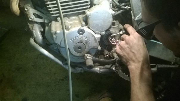

Вообщем решили наварить слизанные шлицы и обойтись родным креплением звезды. Как покажет данное решение в процессе эксплуатации, отпишусь.

Нормально покажет, если цепью слайдеры не жрать.
