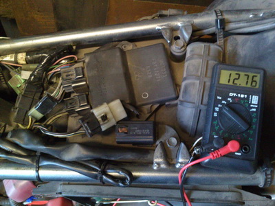

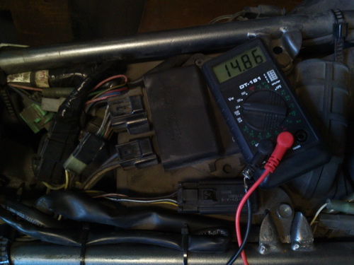

Так спокойно товарищи мотоциклисты. Ни в коем случае не хотел сказать что Тима что то не так сделал. Все равно к нему обращаться. Я вернулся все нормально, подстраховал товарищ на моте, ехали вместе обратно, хотя это было не обязательно. Двигатель заводится и работает хорошо и это главное. Пока Тимы нет попробуем разобраться так. Что удалось установить, под сидением есть фишка (разъем) 4 контактный
(фото со стороны акб) В нем белая фишка с двумя скрученными проводами, как я понял это Тима как раз поставил, если воткнута она то фара зажигается с поворотом ключа, гастнет при работе стартера и зажигается сново когда завелся, как должно быть, но при этом по видимому, не идет заряд на акб и фара его высасывает, если воткнуть разъем в черную коробочку не знаю что это за реле, кстати может про нее Тима говорил что обманка стоит чтобы фара не включалась, хотя это не похоже на колхоз а как будто так штатно должно быть, даже крепление есть. Так и есть фара не горит вообще зато заряд идет дай боже, на заведеном под 15 В выдает

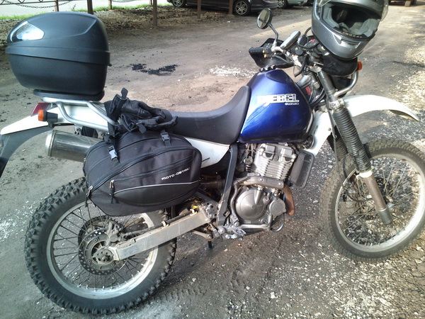

Собственно так пока оставил, ехал без фары , зато уверенно заводился со стартера. Кстати с кика не так уж просто завести как ебрике из за компрессии. Вот собственно вопрос на обсуждение, что это за хрень и как должно быть по заводскому чтобы все работало ( и фара и заряд) Генератор скорее всего очень даже рабочий, акб напомню, Тима мне тоже поставил новый. Ну и картинка мотика для отвлечься, по возвращении из поездки
