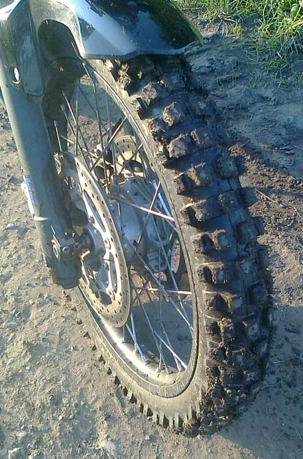

- - Paul   Присмотретлся к переднему колесу. Между боковой ша...   11.7.2014, 15:27
