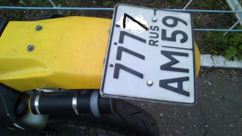

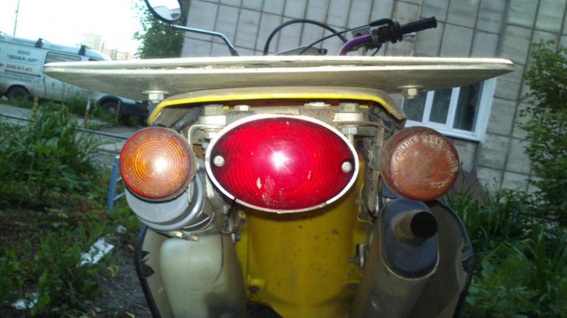

Вырезал пластину из старого советского дорожного знака (вроде дюралюминиевый сплав), ее на два болта сквозь пластик прикрутил в места крепления поворотников, заменил болты длинными с низкой головкой, между подрамником и пластиком положил гайки- как втулки распорные. Думаю ты понимаешь, что читаемость номера не идеальна при таком его расположении, разве что в вилли. Стоп сигнал не от чего, просто как универсальный, выглядит не очень качественным, с ним была пластина для крепления номера, но первое неудачно вилли показало что такое расположение номера неприемлемо.
