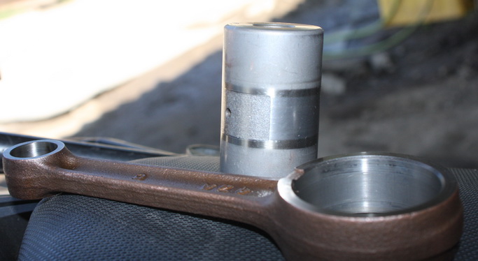

Последняя поездка была вчера. Довольно далеко - Владимирская область, Сопово, Кашино (ближайший город Электрогорск). Туда ехал - мотик вёл себя нормально. Однако уже во время поктушек по тамошним местам он стал вести себя странно. Стоило выехать с грунтовки на асфальт - мотик с трудом на пятой передаче выжал 80 по спидометру. А ведь я в лютые говна не лез, везде были накатанные сухие грунтовки, под звезду не могло ничего набиться. Потом, правда, я заблудился в сети лесных грунтовок, и забурился в говнилин. Еду обратно: на 5-ой передаче на полную газулю еле-еле набрал 82 по спидометру (79 по ЖПСу), на 3/4 газа та же скорость, но прибавлять бесполезно - не реагирует. На спуске на полный газ выжал 90/86 спидометр/ЖПС. Это пипец: крейсерская у него и то выше была! В Черноголовке помыл Дюбелька, вымыл всё говно из-под звезды, но скорость выше не стала. Домой ехал, держа по спидометру 75. И при этом на остальных передачах он работает как обычно. На 4-ой выжимает те же 80, только орёт. С 4 на 5-ую просит переключиться на 60-ти, как и всегда. Это что получается, что-то с коробкой передач?

- - Сергей Б.   В четверг вечером съездил в сервис к Тимофею. Прич...   20.6.2014, 8:22
- - G_A   мотор упал в мощности. Компрессия, топливо, карбюр...   20.6.2014, 8:44

- - amdmen   Задран распредвал, цепь грм на пределе, помирающая...   23.6.2014, 0:03

- - Сергей Б.   Запчасти пришли, Дюбелёк вторично отогнан к Тимофе...   10.7.2014, 8:38

- - Сергей Б.   Забрал сегодня Дюбелька от Тимы. Звук двигателя - ...   23.7.2014, 21:48
- - amdmen   Вот так господа, устраивайте себе выходные. После ...   23.7.2014, 22:21
- - Сергей Б.   Ну всё, Дюбелёк полностью здоров. Приезжал Тима ко...   25.7.2014, 13:20
