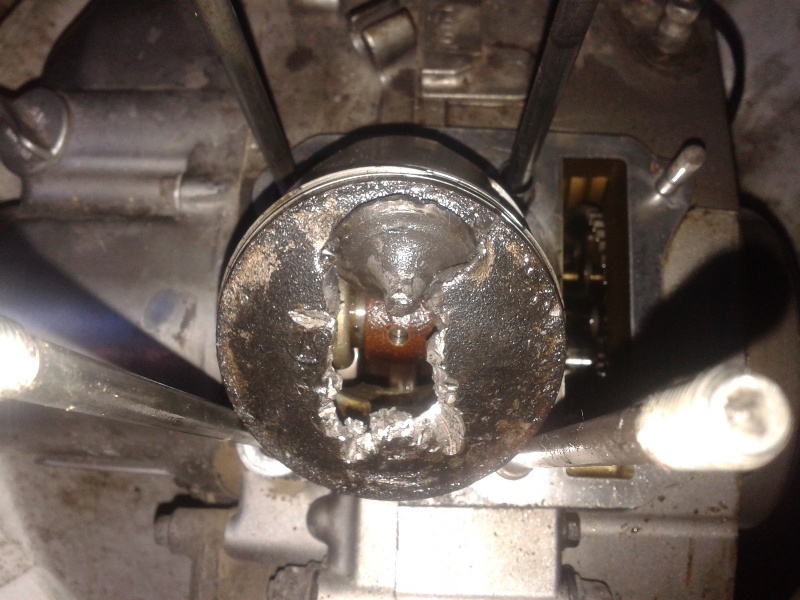

спицально для тех кто любит быстро ездить на 200ках -- стоит у меня на ремонте двухсотка вот так ....
5kull
сообщение 17.7.2014, 13:38
Сообщений: 84
Регистрация: 8.7.2013
Мотоцикл: honda Forza250
Djebel DR-200
85 по спидометру в течении 3х часов нормально? не быстро?
звезды стандартные
