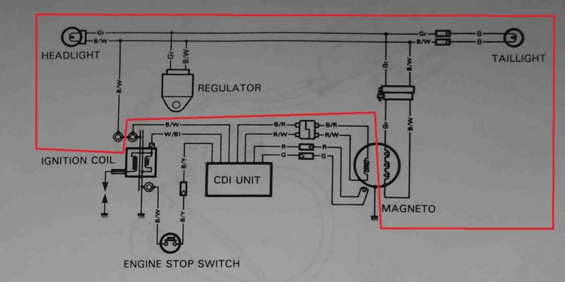

домонгол, инструкции по ссылке неправильные и ты их неправильно выполняешьsmile.gif Маленькая обмотка только для питания системы зажигания и на дополнительную нагрузку не расчитана, вешать на нее ничего не надо иначе она может сгореть посреди леса. Ищи выводы большой обмотки, если их нет и самой обмотки нет то придется ее намотать. Магнитопровод под нее полюбому должен быть. Реле подключается по принципу двухконтактного GND на массу, SENSE на фазу, в сети получится стабилизированная переменка. В общем надо доделать выделенную красным часть схемы, остальное у тебя уже есть.

- - домонгол   нужна помощь... в электрике я зеро и нихрена не п...   20.7.2014, 17:39
- - Mian   домонгол, инструкции по ссылке неправильные и ты и...   21.7.2014, 8:42
- - домонгол   в косе из гены торчит проводов 5ть не меньше один ...   21.7.2014, 18:25
- - serg   домонгол, выкладывание фоток на радиКАЛ - путь к и...   23.7.2014, 17:35
- - домонгол   подключил РР... свет есть-но все лампы,что меньше ...   4.8.2014, 11:07
- - Mian   Какое напряжение в сети получилось?   4.8.2014, 20:14
|- - домонгол   Цитата(Mian @ 4.8.2014, 20:14) Какое напр...   4.8.2014, 21:18
