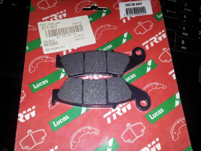

Всем привет.
Прошлой осенью стал владельцем XLR 250 90 г в Все было хорошо пока не собрался менять тормозные колодки. Оказалось что передний суппорт нестандартный и колодок на него больше не бывает. ![]() Стандартные современные колодки просто толще чем надо. ![]() Посоветовали поменять суппорт на иксеровский. Говорят он подходит без переделок. Кроме того на мотоцикле стоит неродная передняя вилка - Showa более новая и посадочные места под суппорт скорее всего стандартные. А вот расстояние до диска может быть другим. Или я не понимаю почему прежний владелец кто менял вилку не поменял старый суппорт. Сейчас пока сточил напильником стандартные колодки - ездить можно но диск греется ( Если у кого-нибудь есть опыт подобных переделок - посоветуйте на что обратить внимание, что замерять чтобы понять встанет иксеровский или нет. -------------------- Делай что должно и будь что будет.

у меня XLR 92г. колодки вот такие ставил,по формфактору полностью идентичны стоковым,не пойму у меня суппорт что ли не как у вас?
