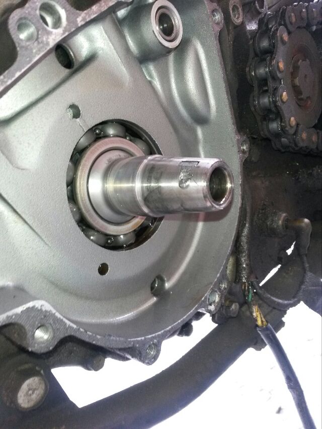

Когда снимал ротор случилось вот что. Шпонка поломалась при снятие ротора генератора. Что посоветуете сделать?
шпонку аккуратно выбить и подобрать аналог в отчественных автозапчастях
на фото плохо видно, но вроде образовался накат на валу? его аккуратно сточить, чтоб не мешал посадке

- - Stanislav654321   Когда снимал ротор случилось вот что. Шпонка полом...   7.8.2014, 17:40
|- - kolutchij   Цитата(Stanislav654321 @ 7.8.2014, 15:40)...   8.8.2014, 9:01
- - Stanislav654321   Да , образовался накат. Чем посоветуете сточить ?   9.8.2014, 8:44
|- - Arnik 250   Цитата(Stanislav654321 @ 9.8.2014, 9:44) ...   9.8.2014, 10:44
|- - Stanislav654321   Цитата(Arnik 250 @ 9.8.2014, 7:44) Бархат...   11.8.2014, 17:32
|- - Arnik 250   Цитата(Stanislav654321 @ 11.8.2014, 18:32...   11.8.2014, 18:23
