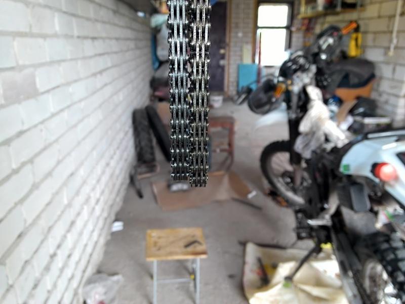

Продолжим: результат замены цепи ГРМ
И это на 41770 км....
Допуск там 0.1мм вроде на звено? тоесть на 10 звеньев должно набегать не более 1мм?
А тут похоже больше..
А зачем у тебя предыдущий хозяин лазил туда?

- - анDrей   Продолжим: результат замены цепи ГРМ И это на 4177...   15.8.2014, 23:50
|- - stofel   Цитата(анDrей @ 16.8.2014, 0:50) Продолжи...   16.8.2014, 0:08
|- - анDrей   Цитата(stofel @ 16.8.2014, 1:08) Допуск т...   16.8.2014, 7:49
- - Leksey   Гы, дохлая цепь )   16.8.2014, 7:17
- - Leksey   Ты говоришь, что выпуск остался на месте? Тогда та...   16.8.2014, 8:26
|- - анDrей   Цитата(Leksey @ 16.8.2014, 9:26) Ты говор...   16.8.2014, 21:50
- - Leksey   Еще одна маленькая победа!   16.8.2014, 21:56
