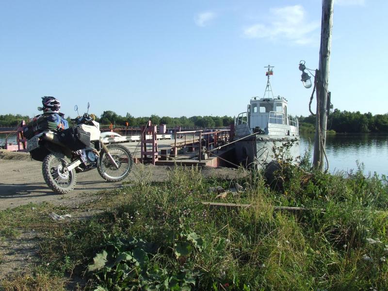

по мне так в дальней поездке ничего лучше нет обычных текстильных сумок, т.к. опыт показывает что при длительной езде по убитым дорогам все эти рамки начинают разваливаться
