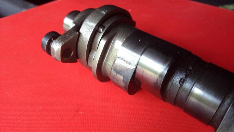

привет, как считаете можно ставить такой распредвал или его стоит поменять? так ли страшна такая выроботка?

Подскажите, этот распредвал однозначно под замену?
И если я правильно понимаю, то на японца встанет Hot CAMS Stage 1 Camshaft например этот?
Под замену. Хоткам для хр250 96-04 года. По ссылке подходит

- - i-denis   Я не вижу выработку, я вижу точечную эррозию, типа...   21.6.2013, 7:52

- - i-denis   По секрету - 30-50% мотов годов 95-98 с такой фигн...   21.6.2013, 8:10

- - i-denis   Можно то можно, но есть нюанс, там подшипники раб...   21.6.2013, 9:25
