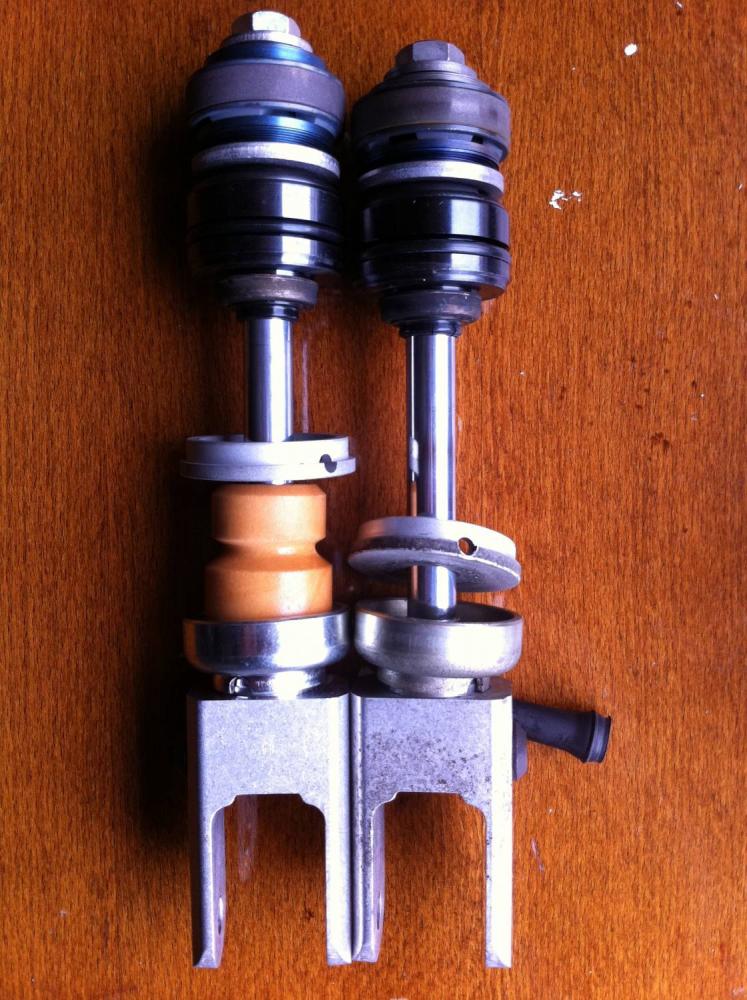

- - Dalnoboi   Обчный ХР и в него докупить вилку-перевёртыш и ЦРо...   3.9.2014, 21:26
|- - Танкист   Цитата(Dalnoboi @ 3.9.2014, 18:26) и ЦРов...   3.9.2014, 21:31
|- - Dalnoboi   Цитата(Танкист @ 3.9.2014, 21:31) Был опы...   3.9.2014, 22:15
|- - Танкист   Цитата(Dalnoboi @ 3.9.2014, 19:15) Что та...   3.9.2014, 22:21
|- - Dalnoboi   Цитата(Танкист @ 3.9.2014, 22:21) Ох, ну ...   3.9.2014, 22:46
- - VIT   Цитата(Dalnoboi @ 3.9.2014, 21:26) и ЦРов...   3.9.2014, 21:38
|- - Танкист   Цитата(VIT @ 3.9.2014, 18:38) а тут я бар...   3.9.2014, 21:56
- - Танкист   Ню ню... (спишем твои посты на Сыновей ) Я, пошел...   3.9.2014, 22:52
- - VIT   Цитата(Танкист @ 3.9.2014, 22:21) ткуда и...   3.9.2014, 22:54
|- - Танкист   Цитата(VIT @ 3.9.2014, 19:54) аморт от ск...   3.9.2014, 22:56
|- - Куб   Цитата(Танкист @ 3.9.2014, 23:56) Не сомн...   3.9.2014, 23:52
- - VIT   Цитата(Танкист @ 3.9.2014, 22:56) ВЕС хрю...   3.9.2014, 22:59
|- - Танкист   Цитата(VIT @ 3.9.2014, 19:59) VIT, тебя ...   3.9.2014, 23:04
|- - Garry   Цитата(Танкист @ 3.9.2014, 20:04) сколько...   3.9.2014, 23:10
|- - Dalnoboi   Цитата(Танкист @ 3.9.2014, 23:04) Танкис...   3.9.2014, 23:17
|- - Танкист   Цитата(Dalnoboi @ 3.9.2014, 20:17) ХР 108...   3.9.2014, 23:19
|- - Dalnoboi   Цитата(Танкист @ 3.9.2014, 23:19) А сто т...   3.9.2014, 23:27
- - VIT   ты лучше спроси сколько я вешу для инфы-- на ср ...   3.9.2014, 23:06
|- - Танкист   Цитата(VIT @ 3.9.2014, 20:06) ты лучше сп...   3.9.2014, 23:09
|- - Танкист   Цитата(VIT @ 3.9.2014, 20:06) для инфы-- ...   3.9.2014, 23:15
|- - Dalnoboi   Цитата(Танкист @ 3.9.2014, 23:15) Не верю...   3.9.2014, 23:18
- - VIT   Цитата(Garry @ 3.9.2014, 23:10) Да при чё...   3.9.2014, 23:13
- - VIT   Цитата(Танкист @ 3.9.2014, 23:09) открою...   3.9.2014, 23:18
- - VIT   Цитата(Танкист @ 3.9.2014, 23:19) не туп...   3.9.2014, 23:22
|- - Танкист   Цитата(VIT @ 3.9.2014, 20:22) не тупи дав...   4.9.2014, 0:02
|- - Dalnoboi   Цитата(Танкист @ 4.9.2014, 0:02) Ага, тол...   4.9.2014, 0:22
- - VIT   Танкист ты вообще читаеш что тебе пишт??? Цитата(V...   4.9.2014, 8:08
- - Kopcak   Уважаемые специалисты, а какой амортизатор от ЦР д...   4.9.2014, 9:15
- - VIT   любой от 97-2001г что кояба что шова ставились и ...   4.9.2014, 12:39
- - Kopcak   У меня гипотетический интерес, свой в прошлом году...   4.9.2014, 17:03
- - Mian   Не несите бред, аморт от CR на XR250 работать не б...   4.9.2014, 17:47
|- - Garry   Цитата(Mian @ 4.9.2014, 14:47) Передаточн...   4.9.2014, 18:21
|- - Dalnoboi   Цитата(Mian @ 4.9.2014, 17:47) Не несите ...   4.9.2014, 18:25
|- - Mian   Цитата(Dalnoboi @ 4.9.2014, 21:25) Что ме...   4.9.2014, 18:46
- - Dalnoboi   Вынужден признать, об этом как-то не подумал....   4.9.2014, 18:48
- - VIT   Цитата(Mian @ 4.9.2014, 17:47) На XR250R ...   4.9.2014, 22:04
- - Kopcak   Раз уж зашел разговор в сторону техники и технолог...   4.9.2014, 22:38
- - VIT   Цитата(Kopcak @ 4.9.2014, 22:38) И ход шт...   4.9.2014, 23:02
|- - Танкист   Цитата(VIT @ 4.9.2014, 20:02) Mian кстат...   4.9.2014, 23:06
- - Dalnoboi   Погодь, Виталь, по идее Миан разумную вещь сказал ...   4.9.2014, 23:07
- - VIT   Цитата(Dalnoboi @ 4.9.2014, 23:07) Погодь...   4.9.2014, 23:10
|- - Dalnoboi   Цитата(VIT @ 4.9.2014, 23:10) если длина ...   4.9.2014, 23:13
- - i-denis   Бред какой то по написали. У хр250 аморт каяба. Х...   4.9.2014, 23:12
