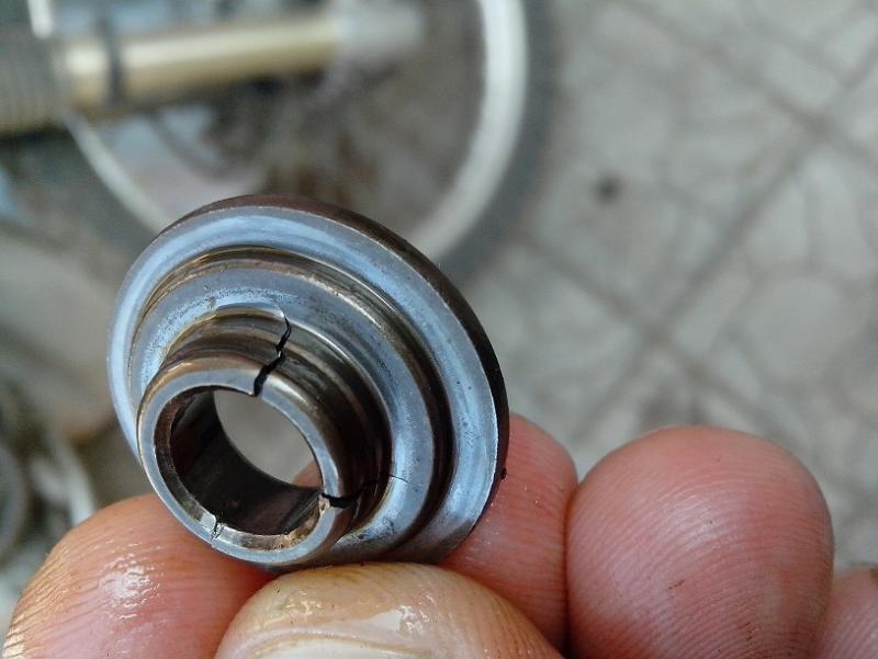

Кто подскажет из-за чего может впускной клапан рассухарится?
На выходных катался, дал газу, мот заглох и больше не завелся. При попытках завести с толкача услышал железное клацанье.
Отбуксировал мот домой и снял крышку головы. Оказалось правый клапан рассухарился. Сухари рядом аккуратненько лежат.
Вот теперь не знаю голову снимать или можно так попробовать назад сухари поставить. И можно ли старые использовать?

нашел почему рассухарилось, треснула тарелка.

- - i-denis   Если тарелка без трещин, кстати колеться она не вс...   12.9.2014, 22:12
- - Dalnoboi   Иногда клапан рассухаривается из-за расконтривания...   12.9.2014, 22:13

- - Журавель   блин, не все так просто как я думал( Тарелка вроде...   15.9.2014, 6:07

- - Журавель   нашел почему рассухарилось, треснула тарелка.   19.9.2014, 13:36
|- - antonii   А остальное все живо в голове? Точно?   19.9.2014, 14:12
|- - Журавель   Цитата(antonii @ 19.9.2014, 11:12) А оста...   19.9.2014, 15:11
- - antonii   Цитата(Журавель @ 19.9.2014, 15:11) остал...   19.9.2014, 16:06
- - Журавель   разобрал, все там плохо( Клапан загнут, есть след...   22.9.2014, 10:40
