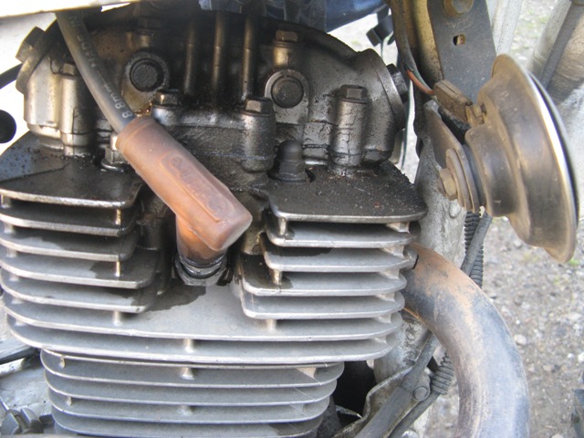

Последствия сервиса: стало давить масло. Цилиндр старый, головка и все прокладки новые, итог:

- - Сергей Б.   Последствия сервиса: стало давить масло. Цилиндр с...   21.9.2014, 21:57
- - skorp777   Нет там прокладки между крышкой головки и самой го...   22.9.2014, 1:25
- - Сергей Б.   Цитата(skorp777 @ 22.9.2014, 2:25) Работы...   22.9.2014, 8:24
- - LoneWolfRU   Под крышкой головки герметик. Ставил на красный - ...   22.9.2014, 21:51

- - Сергей Б.   Промазал. Вся работа заняла ровно 3 часа, из них ч...   23.9.2014, 23:17
- - serg   Герметик только свежий и ОЧЕНЬ тонким слоем. Этот ...   24.9.2014, 12:57
- - Танкист   Сергей Б. С фанатизмом подошел к делу   24.9.2014, 13:02
- - Куб   RE: Не едет больше 82.   24.9.2014, 13:26
- - =AT=   Вах! Внутреннюю половину вообще лучше не мазат...   24.9.2014, 13:48
