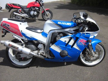

на выходных взял еще один мотак - Suzuki GSX-R400R.Теперь Djebel для города благо бензин нюхает и больше 60 скорость не нужна а спорт для души (ну и сьездить подале если приспичит). При покупке было ужасно - посадка это нечто.Промелькнула мысль зачем я его взял???Но - следущий день надо было в другой город сьездить вот тут я ощутил разницу))Честно ОЧЕНЬ трудно было пересилить сесть после эндуро на что то другое но тем не менее смог.эта фотка с сайта где брал.Позже сделаю фото дуэтом.
