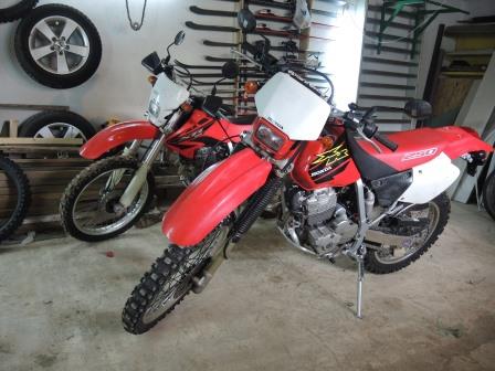

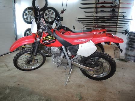

AleXandeR
сообщение 6.10.2014, 11:47
Сообщений: 480
Регистрация: 23.8.2014
Мотоцикл: honda xr250
Цитата(i-denis @ 7.2.2012, 5:53) *
Господа, вы забываете что галогеновая лампочка не вечная. Где то читал что световой поток уменьшается на 30% после годового использования. Так что очень сомнительно сравнивать мотоциклы с неизвестно когда поставленными неизвестно чьими лампами - хочется сравнения - купите новые лампы, хорошие - и сравнивайте.
По поводу Джебеля - есть такая характеристика количественная как световой поток. измеряется в Люменах.
Какие бы мы фары не взяли - если там стоят идентичные лампы, освещенность конкретной точки, будет зависеть лишь от формы, конструкции отражателя и мощность светового потока будет обратно пропорциональна углу раскрыва отражателя.
То есть, я хочу сказать, что имея идентичные лампы в фарах, варьироваться будет только распределения мощности света в пятне. чем больше пятно, тем меньше освещенность конкретной точки. Чудес тут не бывает
У меня два мота один 2002 г.в. другой 2007 г.в. Разницы в движении никакой. По поводу света тоже сильной разницы не вижу, мне кажется что фары у них одинаковые, только передний обтекатель разный,вечером посмотрю в гараже, но 2007 года мот на см ниже визуально...
