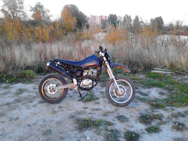

Сейчас на своего китайчонка (аналог Джебела200) поставил вилку-перевертыш от ДР250.
Устанавливается элементарно. Ничего колхозить не нужно (только у Джебела нужно будет переварить "кривой" ограничитель хода руля). Для 200ки, как мне показалось, она жестковата. Морда задралась на 5 см (ход вилки 25 см). Опять же, при увеличении скорости на пересеченке не справляется уже задняя подвеска. В планах переместить эту вилку на БМ250, а на 200-ку поставить китайский перевертыш. Как показала практика, стоковый перевертыш от БМ200 (с ходом 20см) наиболее адекватен 200-ке (в т.ч. и Джебел 200). Выглядит все это так (на колеса внимание не обращаем - они были временно накинуты, чтобы выехать после ремонта):
