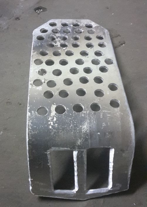

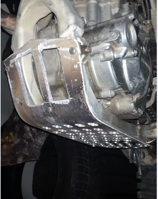

Цитата(mv @ 10.9.2014, 13:16) *
Думаю сделать из листа алюминия.
Толщина 6 мм но старательно облегчил, в итоге уложился в 0,5кг Цель защитить раму от камней, через которые порой прыгаешь, плит, арматуры и тп...
Материал Ал, крепежи - из нержавейки.

Цитата(mv @ 12.10.2014, 11:15) *
А как же защита маслофильтра и помпы?У меня пара подач об камни как раз скользом по ушам защиты проходило, это конечно не актуально тем кто в броды через реки не гоняет.
По защите нк xr мне кажется тонковата она, я с разбегу в камень и она яйцом выгнется))) Соответственно погнется рама и возможно картер выхватит удар, но это кто как и где ездит конечно.

- - Artyom_25   а зачем снизу столько отверстий насверлил? дно нао...   14.10.2014, 0:16
- - mv   Как раз дюраль. х согнешь. Гнул с помощью паяльной...   15.10.2014, 23:21
