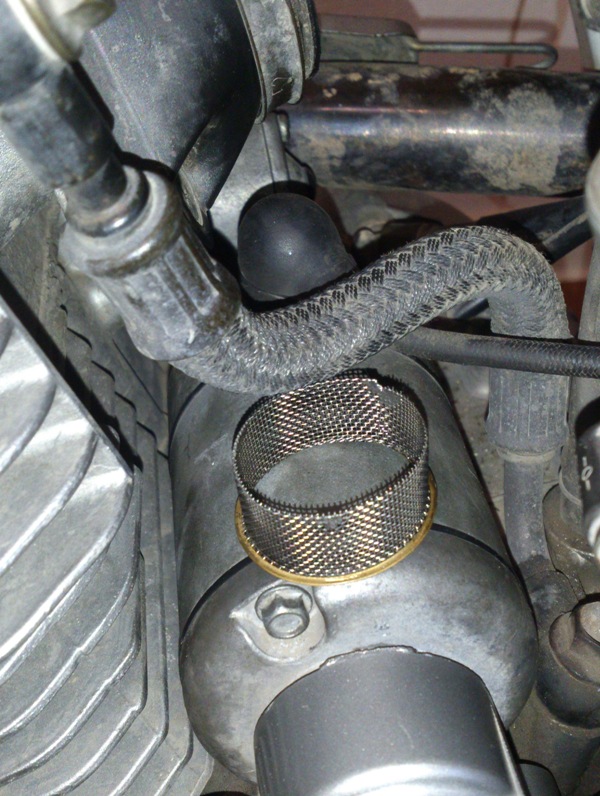

Всем привет.снял для ревизии карб,из впускного патрубка вывалилась вот такая сеточка...как стояла не заметил.
Для чего она и как правильно ее поставить обратно?

- - serg   http://djebel-club.ru/forum/index.php?showtopic=59...   23.10.2014, 16:47
|- - pap-ufa   Цитата(serg @ 23.10.2014, 13:47) http://d...   23.10.2014, 17:05
