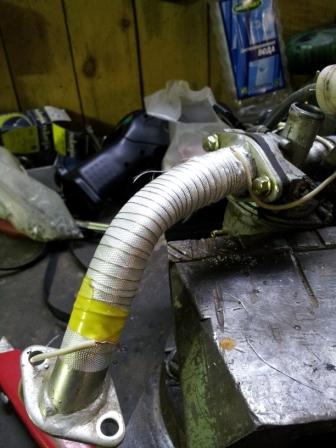

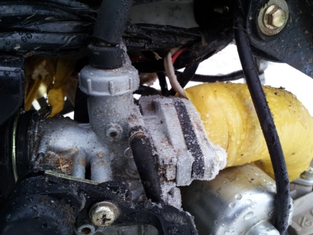

То что карбюраторный ДВС долго прогревается,ну придется с этим просто смириться,так как пока впускной коллектор не прогреется и там не будет однородной (гомогенной) по составу смеси,которая обеспечивается в основном хорошим испарением топлива,мот будет работать в расколбас.Когда-то, я на мопеде озадачился такой темой,но в моем случае мопед вообще не ехал и глох при минусовых температурах так как впуск был очень длинным и смесь в нем просто обмерзала.Решил проблему обогревом впуска,намотал нихромовую проволоку сопротивлением как у лампочки дальнего света и подключил к дальнему удалив из схемы саму лампу,что бы не наращивать нагрузку на гену. В общем эксперимент удался,ДВС мопеда минусовые температуры не чувствовал,причем сам карбюратор от всоса холодного воздуха был в инее слоем 5мм. Ниже фото, сразу скажу что все это было проделано из личного интереса,холодным зимним вечером в теплом душевном гараже,под тресканье дровишек в буржуйке))
Прикрепленное изображение Прикрепленное изображение Прикрепленное изображение Прикрепленное изображение Прикрепленное изображение
