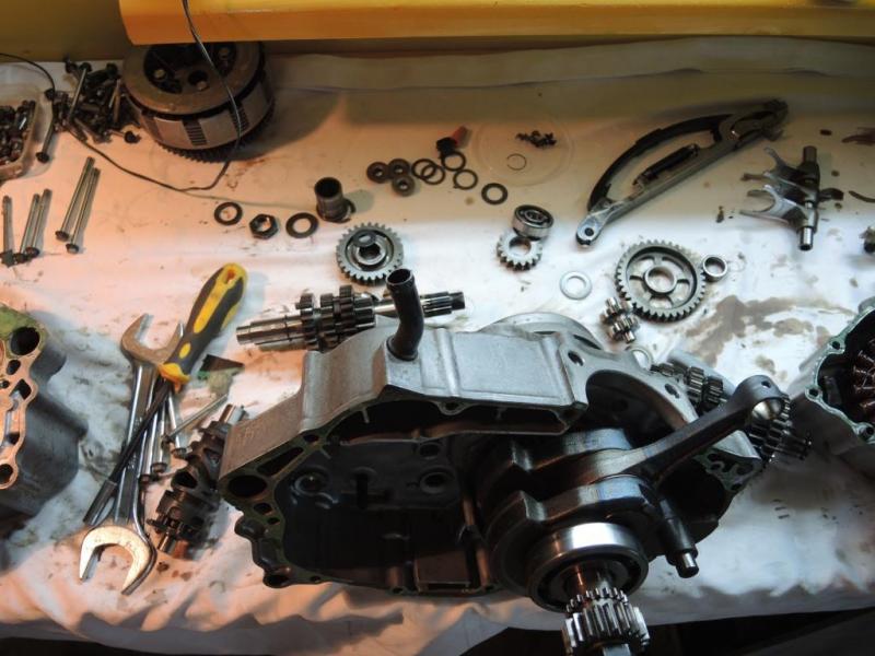

> Помогите определить что на помойку, а что походит)), XR250
raidermoto
сообщение 27.10.2014, 12:48
Сообщений: 109
Регистрация: 24.10.2014
Вставить ник Цитата Из: М.О
Мотоцикл: Ktm excf350 six days 2020
вопрос в поршне оригинал или китай? номинал или ремонтный? распред вроде как на помойку? и рокера туда же?? как натяжитель и успокоитель?
raidermoto
сообщение 27.10.2014, 20:02
Сообщений: 109
ну на распредвале явные раковины и рокера коцаные на ощупь,щуп залезает 0.45 , а 0.50 не лезет! разбирал из-за течи прокладки под цилиндром! с цепью все ясно значит она была растянута до последнего,пенек на натяжители максимально торчал!
AleXandeR
сообщение 27.10.2014, 23:01
Сообщений: 480
Регистрация: 23.8.2014
Мотоцикл: honda xr250
Явные раковины на распредвале это масленое голодание, тут надо смотреть может масленому насосу конец, а может просто уровень проморгал, рокера на фото не видно, но вообще если они изношены причина либо не правильная регулировка либо опять же нехватка масла в пятне контакта. ну цепь менять однозначно звёзды смотри, натяжитель скорей всего тоже, но он денег стоит...может колхоз какой, я не помню, можно эту пластмаску там поменять или нет отдельно..,покрути его в руках может придумаешь чего, но думаю вряд ли скорей всего замена, кстати он так тоже изза нехватки масла износился, у меня пробег мота 86 тыс, он ещё ничего по сравнению с твоим. а распредвал если геометрия кулачка не нарушена ни меняй.
вон мой натяжитель на заднем плане валяется..как новый по сравнению с твоим
raidermoto
сообщение 28.10.2014, 7:46
Сообщений: 109
судя по прошлому хозяину я на 99%процентов уверен что он ездил без масла! как он сказал что цилиндр точили! что щуп 045 лезет это норм или пора переходить на следующий ремонт?
