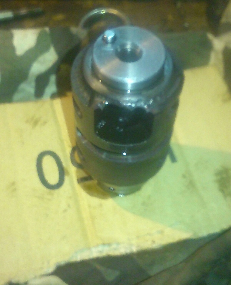

Сегодня расколол двигатель, искал откуда стружка в коробке на копирном вале такие же сколы как у тебя. Чем можло повредить так и необнаружил... Прикрепленное изображение
Надо поменять сальничек на вале включения сцепления который в крышке стоит, покрутил повертел стопоров нет, а выползать не хочет как быть? Выше уже был вопрос по валу...
Не понял какой именно сальник. Напиши номер картинки и номер детали.

- - garik49rus   Сегодня расколол двигатель, искал откуда стружка в...   15.11.2014, 14:55
|- - crazy_Alex   Цитата(garik49rus @ 15.11.2014, 11:55) Се...   16.11.2014, 7:00
- - garik49rus   На первой схеме вал 18, а сальничек идет 21. Пробо...   16.11.2014, 7:29
- - crazy_Alex   У меня вал тоже ходит вниз-вверх немного. Я сальни...   16.11.2014, 7:37
