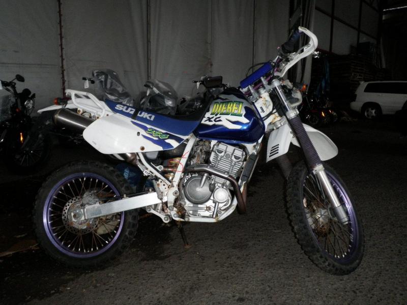

Наконец и ко мне конь японский припрыгал!) Всем здравствуйте!
Мечтал я о нем ни много ни мало, два года. С того самого момента, как впервые увидел его и прокатился.
Покупал мопед через Александра (Семпермото). Кстати очень достойный и адекватный человек.
12 ноября я его получил.

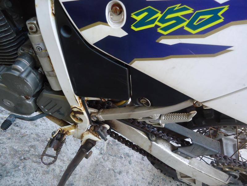

Первое впечатление подпортила приличная коррозия рамы, поэтому я в срочном порядке разобрал мот.)
Осмотр с пристрастием узлов и агрегатов показал, что мот еще походит и походит скорее всего долго, т.к. на штоке аморта и перьях коррозии не обнаружено, прогрессия и подшипники колес воды не видели вообще.Видимо у японца был гараж без крыши.) Двигатель ломать не стал пока.)
В ближайших планах покраска рамы, разборка-чистка карбюратора, замена масла в вилке.

КТМ 200 11г.
Цитата(chiporezz @ 24.11.2014, 11:36) *
Очень быстро затрется и поцарапается. Вообще смысла красить не вижу, только если совсем плохо. Все равно мотоботы протирают за сезон краску.
Вот такая у меня страшная рама. Смотрю и глаз дергается.))
Цитата(Molot @ 24.11.2014, 12:20) *
Поздравляю! Тоже проделывать все эти манипуляции с разборкой и перекраской рамы... Гемор еще тот.
1. Продаются такие звездочки с отверстием внутри, ими и откручивай секретный винтик.
2. Я отдавал так на покраску, мастера сами затолкали тряпки внутрь, а резьбы защитил сам простыми болтами.
3. Шкуркой и полировкой пастами против ржавчин, посмотри в автомагазинах.
Хотел вчера двигатель с глушаком скинуть (это все, что осталось на раме), а на сочленении глушака такая же хитрая звездочка. Придется покупать очередной набор...
Кстати японский камрад мне много ништяков оставил: руль люминиевый, ручки-грипсы тюнинговые, защиту рук годную, кик, резину миша-лена Т63, заднюю звезду 43 зуба, фильтр воздушный новый, аккумулятор тоже и даже масло поменял.)
Только карбюратор не подготовил - поршень ускорительного насоса закис.
