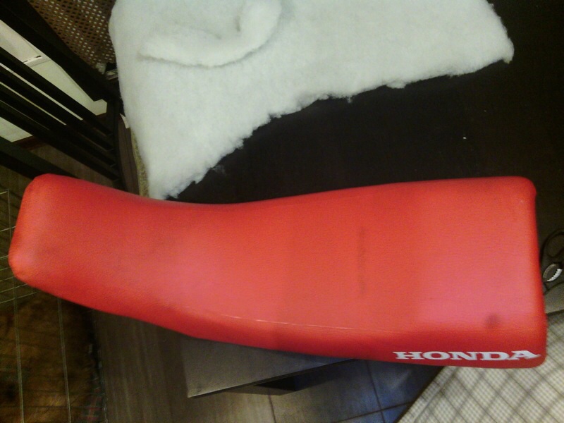

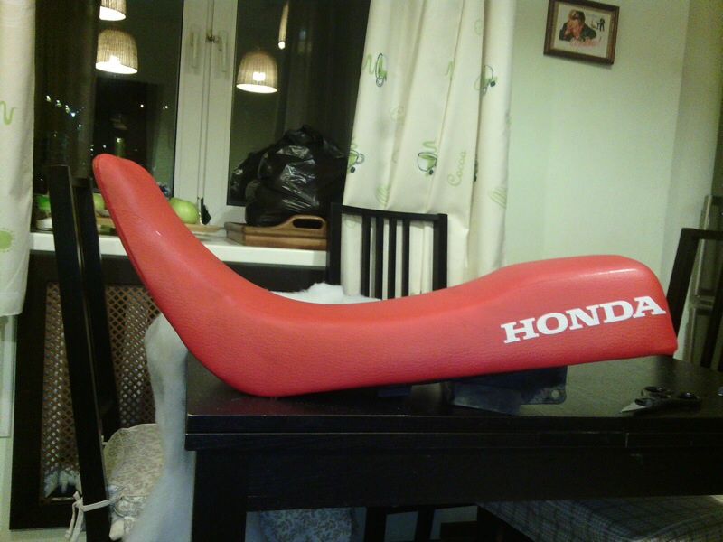

Новый тюнинг, для мопеда: перешил сиденье, срезал до 5см, и вследствие чего стало шире до 3 см. Делал в домашних условиях, вывод такой: дело это нужное, но грязное, поэтому лучше по телу в гараже, шлифовал специальной эксцентриковой машинкой, мусору ппц как много, но дело свое знает, выровнял острые края за 5 минут, для выравнивания добавил слой плотного синтепона. Есть один неприятный момент при креплении шкурки обычный мебельный степлер не везде подходит, скобы бьёт слабо, учитывайте этот момент, у меня был с регулировкой удара, поставил на максимум. Результатом доволен, поставлю на мот отпишусь.
