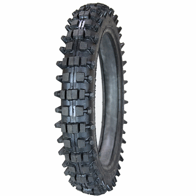

Вопросы: задняя резина для него на зиму (мягкая, с автошипом) - какую ширину взять? ЦРМ у меня ездит на пятере, для этого мотика, думаю, она будет слишком широка и тяжела.
Далее: какой обод посоветуете назад на 18? Интересует производитель, и где брать (Китай не предлагать). Где и чьи брать спицы?
Вилка на ощупь дубовая, причем, по моим ощущениям, это гидравлика, а не пружины. Смена вязкости масла существенно отражается на жесткости? Пружины тюнинговые вилки и амморта для этого малыша где смотреть?

Ещё одна жертва Хондосцепы)))) Это не баг, это фича, лечится дорого Магурой или дёшево машинкой лёгкого выжима. Трос хоть замажься, пофиг. Откроешь крышку зажигания, куда трос идёт-поймёшь, почему))
По порядку: масло в подвесоон 2,5 и будет щастье. Колесо не порти, будь ТруЪ, езди на 19. Петрошина-пятёра тебе в помощь(тока не сиська). К газу привыкнешь, а вообще с Микуни Хондо да, туповато с низов. Лечится Кейхином или перенастройкой или переходом на 28 диффузор.

Петрошина под шиповку с97 Пятёра, зараза, на 18.
Сиськаsad.gifсправочно))))))
А вот сиська на 19 л96
