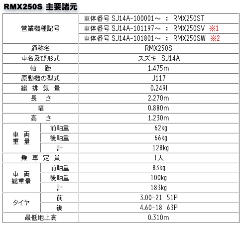

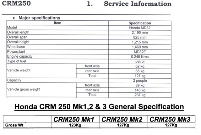

Есть только такие фото 13ого года:
Спецификация на SJ14a
