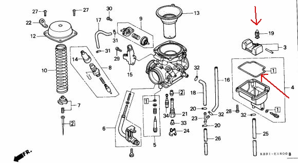

Закрыть кран, слить бензин с карба, постучать по карбу, не закрывая слив открыть кран на на 5сек, подождать пока стечёт, закрыть слив, открыть кран. Это всё если течёт с дренажа, если через прокладку то замена только.
Помогает в 95% случаев.
19 игла
1 прокладка
В карб сама полезешь?

- - LeoVince_O   Всех приветствую!) Приболел мой конь, жалуетс...   9.1.2015, 4:54
- - домонгол   что с карбом? может только помыть обойдется....   10.1.2015, 1:48
|- - LeoVince_O   Цитата(домонгол @ 9.1.2015, 23:48) что с ...   11.1.2015, 9:17
- - домонгол   так бензин с прокладки течет или через дренажную т...   11.1.2015, 11:55
- - griggs   LeoVince_O Закрыть кран, слить бензин с карба, по...   11.1.2015, 15:36
- - LeoVince_O   Течет и там, где прокладка и ниже где-то. Трое см...   12.1.2015, 0:20
- - griggs   Цитата(LeoVince_O @ 12.1.2015, 1:20) Трое...   12.1.2015, 7:27
- - LeoVince_O   Потекло не только там, где прокладка). Прокладка н...   12.1.2015, 8:48
|- - di_mot   Цитата(LeoVince_O @ 12.1.2015, 5:48) ...С...   21.1.2015, 10:21
|- - LeoVince_O   Цитата(di_mot @ 21.1.2015, 8:21) Проходил...   23.1.2015, 8:57
- - car-bon   Цитата(LeoVince_O @ 23.1.2015, 14:57) Буд...   23.1.2015, 9:19
- - Loka   А ещё точнее тут   23.1.2015, 19:50
