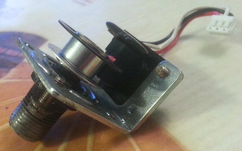

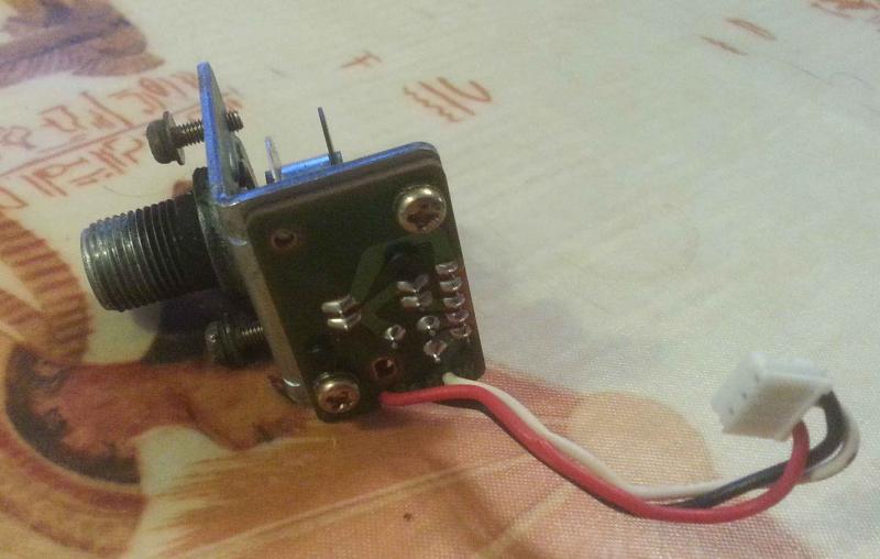

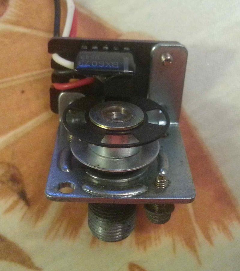

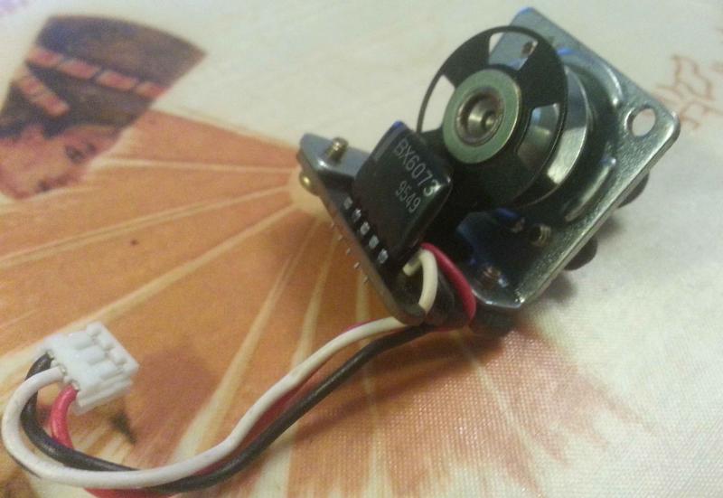

- - Djeb1   Большая просьба, а родной оптический датчик с разь...   1.10.2014, 10:29
- - Sever1221   Тоже достал родной спидометр. Не показывает. Надо ...   14.1.2015, 14:28
- - Skiller   Цитата(Djeb1 @ 1.10.2014, 7:29) а родной ...   14.1.2015, 16:35

- - Djeb1   Спасибо за фото с датчиком!   15.4.2015, 15:26
