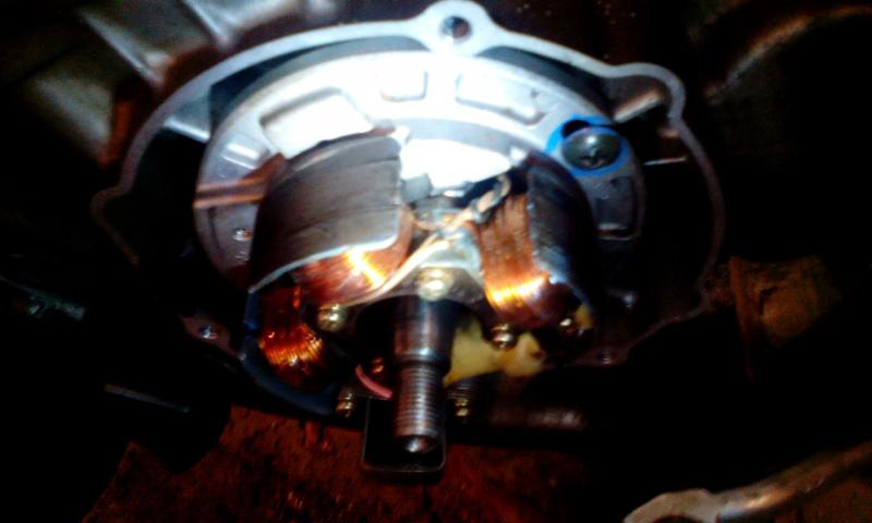

Привет братьям по разуму! Тема значит такая-как то очень давно,когда еще японской техники не было на просторах нашей родины(может и была но мало и дорого)начитавшись журналов "катера и яхты"решил усилить искру своего лодочного мотора и сделал следующее, выдержка из статьи.( Повысить напряжение в системе зажигания подвесных моторов, оборудованных магнето МН-1 и МВ-1, на малых частотах вращения и тем самым улучшить пусковые свойства двигателя можно, сделав неглубокие пропилы в полюсных наконечниках магнитов (см. рисунок). Пропилы делаются на снятых с основания магнето катушках с помощью ножовки (вид А).
Испытания мотора с модернизированным таким образом магнето показали образование интенсивной искры на электродах свечи зажигания при самом медленном прокручивании маховика. Двигатель запускается при почти полностью закрытой дроссельной заслонке карбюратора и не слишком сильном рывке пускового шнура.
Двигатель устойчиво работает на холостом ходу при 850 об/мин и на ходу мотолодки в диапазоне 1500-2200 об/мин.
Такие же пропилы целесообразно сделать и на генераторных катушках зажигания магнето, что позволяет повысить мощность отбора электроэнергии.) Кто нибудь такое вытворял с японским мотоциклом? Про себя скажу что на Нептуне искра стала просто бешеная и заводился с пол пинка.

А точно нет микропроцессорной системы зажигания? Вы коммутатор внутри видели? Так вот имел удовольствие коммутаторы и РМ и РМХ в разобранном виде покрутить Там две платы одна обычное зажигание CDI а вторая с контроллером! Что касается пропилов то накопительная катушка и так выдает выше крыши! Всем известен итальянский Мотоплат, но вот на малых оборотах у него искра почти не видна, за то устойчива до 25 000 Так что притягивая лодочный мотор не надо забывать, для него 4000 нереально много! Что касается пропилов и как это работает Надрезая полюсный наконечник мы фактически делаем его двойным, тройным и тд и тп Ток появляется при изменении магнитного поля проходя 2-3 зоны формируется несколько волн, что и позволяет получить напряжение при малых оборотах, но вот при высоких это начнет создавать взаимные потери и перекрытия напряжений и токов внутри катушки, как следствие слабая искра и пропуски на больших оборотах!
Доходчиво объяснили. Спасибо! Тогда другой вопрос,почему провода к одной из катушек перекушены? Так и было,мот рабочий.
