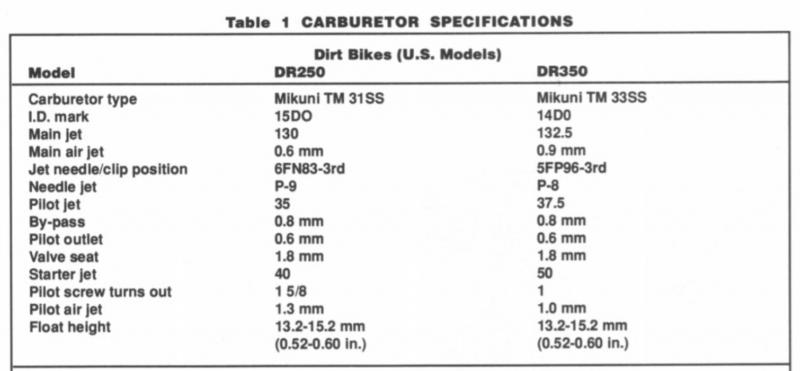

Brumboks а у тебя точно TM 32 стоит? Я на таких мото только про TM 33 слышал, да и в мануале 1990-1994 гг TM 32 вроде не упоминается. Может у тебя год другой?
от прежнего хозяина узнал про ТМ 32,В МАНУАЛЕ ТОЖЕ САМОЕ УВИДЕЛ:
