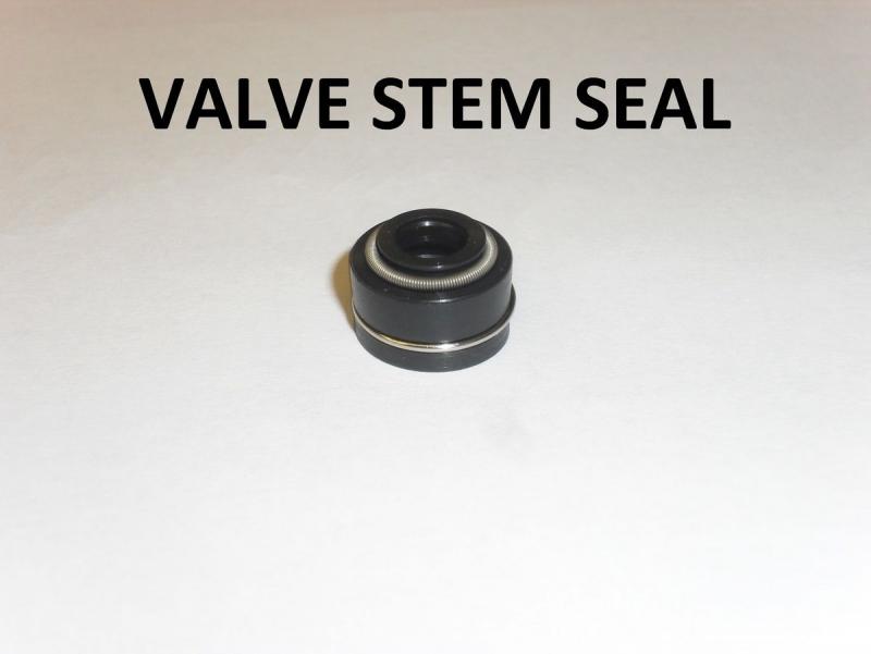

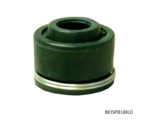

Сегодня рассухарил клапана в головке, направляющие в хорошем состоянии, на глаз трещин тоже не наблюдается. Колпачки гавёные стоят
вот такие, без уплотнительной пружинки сверху.
Лучше я их заменю на вот такие
Заодно клапана притереть надо будет!
IVANYCH
сообщение 1.2.2015, 15:14
Сообщений: 3472
Регистрация: 30.3.2011
Репутация:   56
Это шлак какой то, а не колпачки.
lsd
сообщение 2.2.2015, 11:56
Сообщений: 9
Регистрация: 29.1.2015
Мотоцикл: honda xr 400r
Ну я тоже так и подумал
