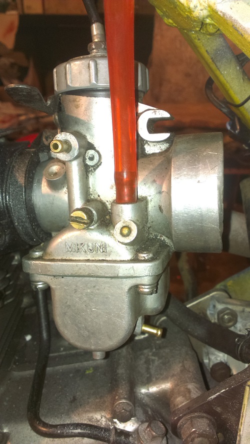

ВЧЕРА НАШЕЛ КАРБ МИКУНИ-ПОСТАВИЛ НА МОТ,ЗАВЕЛ И (ПОЛУЧИЛ ОГРОМНОЕ НАСЛАЖДЕНИЕ ОТ ЗВУКА МОТОРА...)ПРОГРЕЛ,ПОТОМ (УВИДЕЛ),УСЛЫШАЛ ЧТО КАРБ ЗАЛИВАЕТ.РАССТРОИЛСЯ СЛЕГКА Т.К. ПРИЧИНУ НЕ ПОНЯЛ.ВОПРОС К ТЕМ КТО СООБРАЖАЕТ В НАСТРОЙКАХ КАРБА-КАКИЕ ПРИЧИНЫ ЗАЛИВА КАРБА МОГУТ БЫТЬ И КАК ИХ УСТРАНИТЬ.И ЕЩЕ ПОДСКАЖИТЕ МОДЕЛЬ КАРБА НА ФОТО:

- - Dirt raider   Brumboks а у тебя точно TM 32 стоит? Я на таких мо...   22.1.2015, 12:03
- - Dirt raider   Brumboks вот именно на той картинке, которую ты вы...   23.1.2015, 13:11
|- - Brumboks   Цитата(Dirt raider @ 23.1.2015, 10:11) Br...   23.1.2015, 14:22
- - Dirt raider   Цитата(Brumboks @ 23.1.2015, 11:22) ПРИМУ...   23.1.2015, 17:13

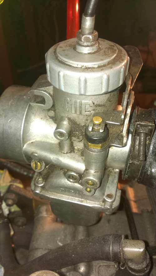

- - Dirt raider   Цитата(Brumboks @ 4.2.2015, 20:11) ВЧЕРА ...   6.2.2015, 4:26
|- - Brumboks   Цитата(Dirt raider @ 6.2.2015, 1:26) Brum...   6.2.2015, 21:26
- - Dalnoboi   Карбюратор вообще двухтактный, повезло, что зарабо...   6.2.2015, 21:31

- - Dirt raider   Да точно, карб двухтактный, сегодня у знакомого ви...   7.2.2015, 6:35
- - Dalnoboi   Раз заводится-то можно, только настраивать устанеш...   7.2.2015, 7:56

- - KickStarter   Brumboks карб на твоем фото Mikuni VM32 AEX, став...   4.3.2015, 21:49
|- - Brumboks   Цитата(KickStarter @ 4.3.2015, 18:49) Bru...   7.3.2015, 1:39
- - KickStarter   Дело несколько в ином. У всех карбюраторов задача ...   9.3.2015, 23:27
