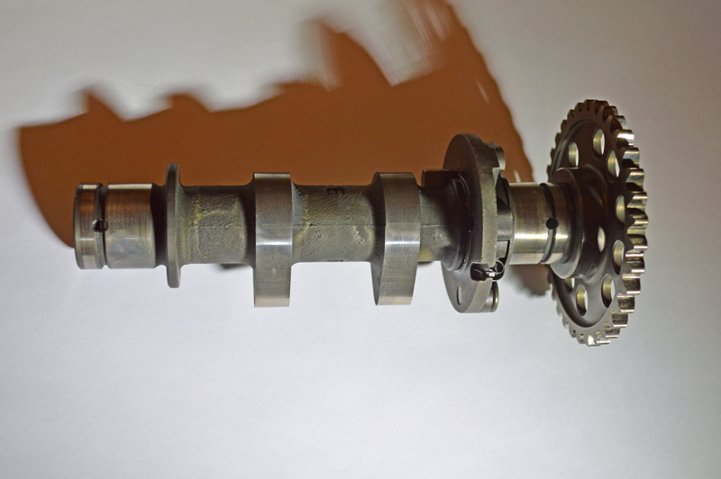

Давно меня интересовало, что из себя представляет сабж, но разбирать движок ради любопытства как-то несерьёзно.
В связи с тем, что всё равно клапана регулировать, снял распередвалы и всё же ознакомился с устройством мифического нашего автоматического декомпрессора, находящегося на выпускном распредвале. Всё оказалось предельно просто:
1. Коленвал не крутится или крутится весьма небыстро, т.е. недостаточно для проворачивания центробежного грузика декомпрессора. Полукруглым выступом декомпрессор нажимает на стакан привода правого выпускного клапана в то время, когда кулачок этого клапана наверху, и облегчает работу путём резкого снижения компрессии как при применении кика, так и при использовании электростартера.
2. Появились первые вспышки и грузик декомпрессора под действием центробежной силы начал проворачивать ось, показывая проточку на оной.
3. Обороты превысили некий, очень небольшой, судя по слабенькой пружине, удерживающей грузик, предел, ось повернулась проточкой к стакану и перестала поджимать клапан, восстановив нормальную компрессию.

И да. Странный декомпрессор.
Во-первых он просто не так выглядит, как мой.
Во-вторых, проверь сразу, залипший он, или нет - валик рядом с кулачком должен выпирать сильнее тыльной стороны кулачка. Ну ты понимаешь ведь, че я тут...
