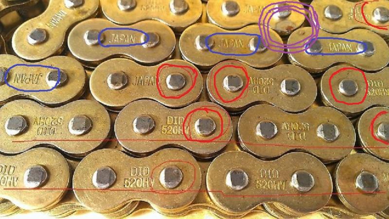

Во Владивостоке продают http://vladivostok.farpost.ru/cep-did-o-ri...u-32759018.html

Вы на что смотрите??? Какая коробка и снятая с производства модель!!! Смотрите на фото!!! Фото дернул по первой ссылке.
Даю коменты:
1. Обведено кругами. На фирменной цепи четкая клепка, все штифты расклепаны одинаково, в центре штифта четкий квадрат.
2. Нижние два ряда цепи. Я особо не обращал внимания, но перевернутые пластины... Нижний ряд лежат одинаково, второй ряд через одну перевернуты.
3. У родного DID поверхность звеньев гладкая, а здесь явные каверны.
4. Синим обвел. Сравните надписи слева на право: четкое клеймо, слабое, плохо пробиты первые буквы, первая буква не целиком.
5. ФИОЛЕТОВОЕ. ВЫ ВИДЕЛИ РЖАВЫЕ ЦЕПИ???? А НОВЫЕ РЖАВЫЕ?

- - mv   не. не китай. Гонконг.   9.2.2015, 15:31
- - tornado6498   Судя по цене да Китай, японская только подорожать ...   9.2.2015, 15:33
- - car-bon   Подделка - штрихкода нет. upd: Посмотрел, на ориг...   9.2.2015, 15:35
- - serg   Japan Technology. Я в восторге. Китай однозначно, ...   9.2.2015, 23:21
- - Танкист   Цитата(Макос @ 9.2.2015, 12:30) Во Владив...   10.2.2015, 0:04
- - serg   И упаковка уже несколько лет другая.   10.2.2015, 0:15
- - Макос   Спасибо за разъяснения В позапрошлом году куп...   10.2.2015, 1:26

- - dimoncb   Вы на что смотрите??? Какая коробка и снятая с про...   12.2.2015, 3:37
- - Artyom_25   dimoncb спасибо, хороший ответ. об этих признаках...   12.2.2015, 3:42
|- - dimoncb   Цитата(Artyom_25 @ 12.2.2015, 4:42) dimon...   12.2.2015, 3:46
