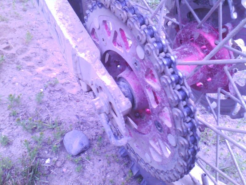

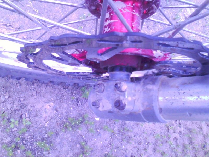

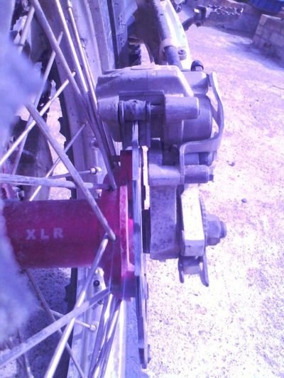

Andy-XLR Romar привет!!!
Я тоже несколько раз... 20.2.2015, 1:50
Romar Цитата(Andy-XLR @ 19.2.2015, 22:50) ... 20.2.2015, 3:24
Andy-XLR Цитата(Romar @ 20.2.2015, 0:24) когда мен... 8.3.2015, 16:57
